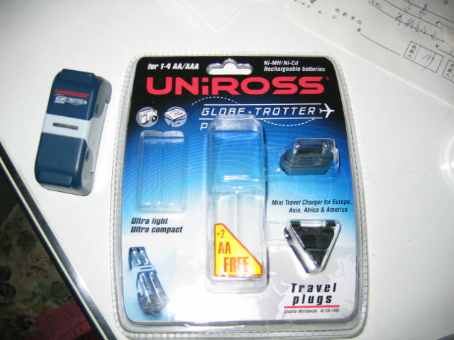

亿能的坛啊,三伏天穿大棉袄跑马拉松问:(5号电池)充电器和电池是否必须按容量配对使用啊?

是买的套装,买的早,不止100块。这次准备买个快充的。上次花花买的uniross不知道效果怎么样

好用,买的旅行用的,非常小巧,电池也巨耐用。价钱好像将近200

碰到专家了。。。赶紧问:gap的?好贵阿
