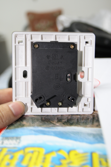

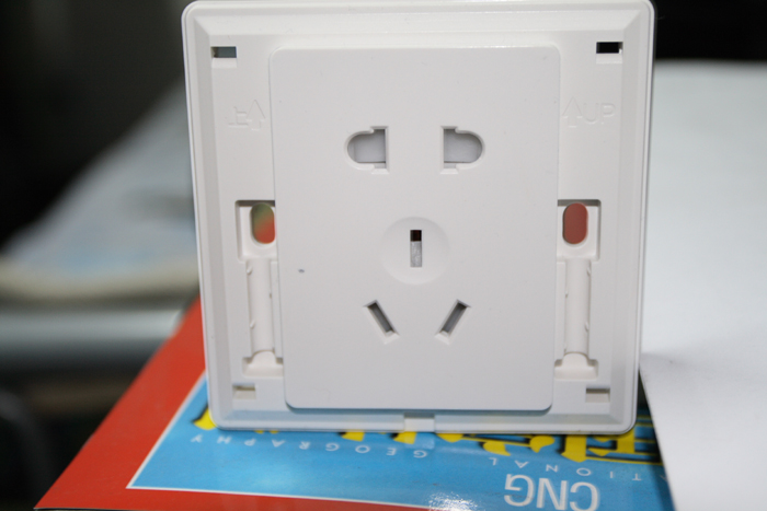

面板正面
面板里面

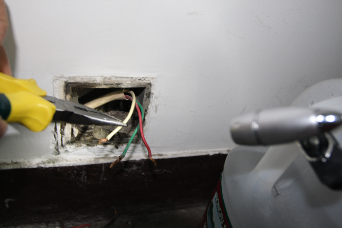

电源口内况
紧急求助!!!电源面板后面的三个口(L、N、E(地线))咋对应墙壁电源口里的红、绿、白三根电线啊???

怎么会是红绿白呢?电力线分火线、零线和地线。地线是接地保护用的,应该是黄绿线。红线通常是火线。不过,火线和零线颠倒问题不大。地线千万不能错接到另外两条上去
[7579]
2007-01-07 17:50
那根白线有点泛黄,难道是黄色?还有老大,再说清楚点,你说的,我看糊涂了——“应该是黄绿色”这句,多谢先!
[702]
2007-01-07 17:52
刚才又看了下,那个白线应该是黄线,所以是三种颜色:红、绿、黄。电源面板后是三个眼:L、N、E
[1322]
2007-01-07 17:55
地线的标准女颜色应该是黄色和绿色的条纹相间的颜色。

专业意见:以面板正面为基准,左“零”(N,蓝色线),右“火”(L,红色线),上“地”(PE,黄色线,标准地线应该是黄绿相兼的),火线零线接反问题不大,但建议还是用标准接法既左“零”……

正常情况下是这样的,红色是火线,绿色是零线,白(黄)色是地线.你最上面的顺序是对的.

靠!不早说,我已经冒着生命危险验证了这个顺序,搞定了,已恢复正常电力供应!多谢了蛤!

谢谢楼上哥几个蛤,搞定了!据事后科学缜密地分析:以前的那个面板太老旧了,没有插孔加固的弹簧卡子,所以插头很松动、接触面不是很大,导致发热过大,烧掉了
