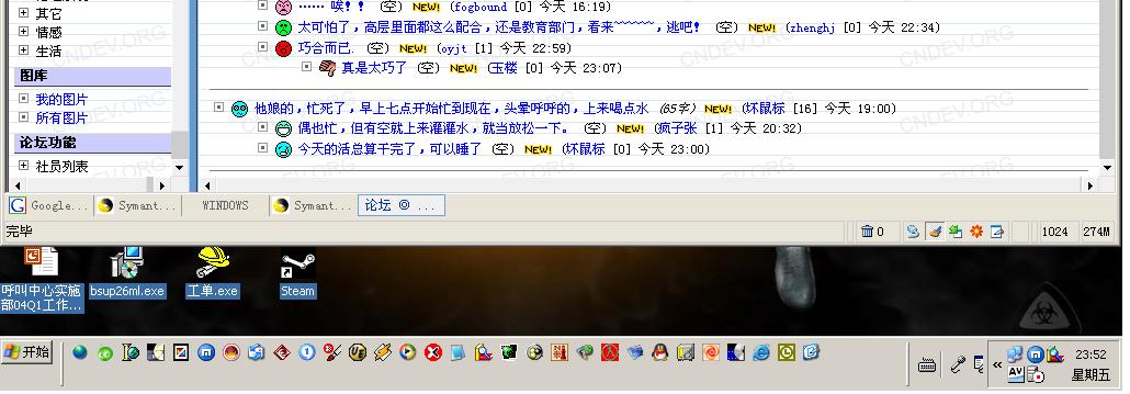

家里的机器好象中毒了,任务栏不见了

2005-03-26 00:07
杀了一遍,没什么毒,起码不是这个威尼亚,那是怎么回事呢?语言栏、快捷起动栏
[1062]

任务栏按钮?是每个在运行的程序吗?
(24字)
[593]
2005-03-25 23:55
不显示了,只能用ALT+TAB换
[694]
2005-03-25 23:57
可以使用任务管理器
[609]
2005-03-26 00:08
切换到另一个用户都是正常的,真栽了,大家帮看看抓图:

2005-03-25 23:53
是不是任务栏属性的设置没设好?
(48字)

MSTaskSwWClass窗口的Style中没有Visible,自己调API显示后,位置不对,后来调出一个小边来

是不是你的显示器已经被识别为2或者3设备了,1设备变成了一个虚拟的显示设备了。
[663]
2005-03-27 07:41
我还连着个电视,我也怀疑是前几天升级显示驱动造成的。可另一个用户登录就没事。我把显示驱动换回老版本,还是老样子

很可能是任务栏属性的设置信息被破坏了

运行注册表监控软件,随便调整一下任务栏高度,就知道是哪里了
[1619]
2005-03-27 21:50
都不见了,还去哪调?再说,不是整个任务栏不见了,开始按钮、快捷菜单、系统时间栏都在,就是那些运行的任务按钮不见了
[1476]
2005-03-27 21:53
我说的任务栏就是包含 开始按钮、快捷。。。、你说的任务栏 的那一条

老样子。不过很奇怪,我在设备管理器上,看到三个显示设备,有两个是“默认设备

我机器的现象和这个家伙说的一样:

我建议把显卡驱动完全卸载,然后再安装一个通过微软认证的驱动

已经修好了。不过不知道是装新GForce新驱动的原因还是访问了哪个恶毒的网页造成的。

找到这段脚本,回家试试,应该没问题了

哈哈哈,成功了,任务栏按钮终于回来了。
